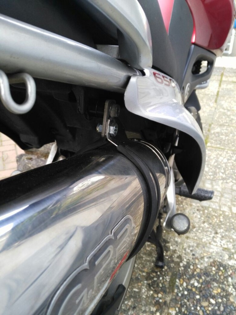

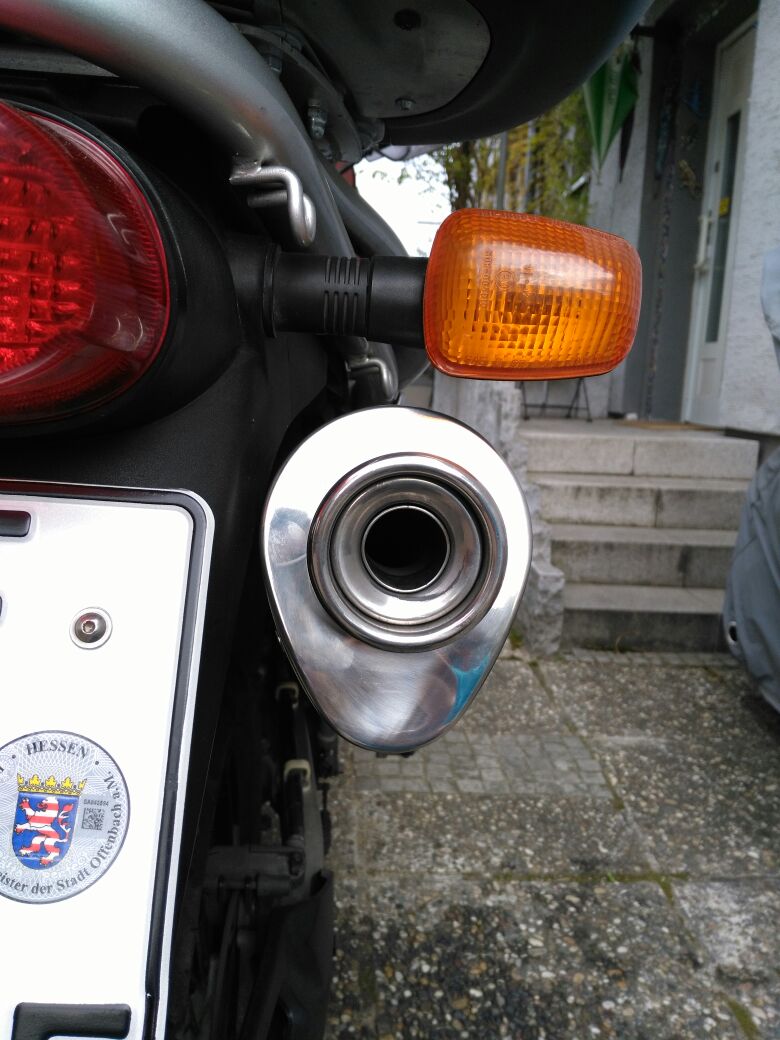

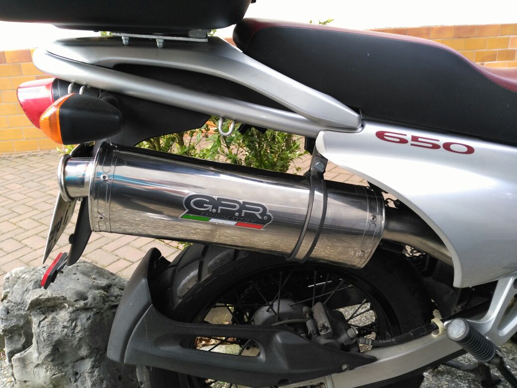

Ich habe mir vor kurzen auch eine Freewind gekauft und eben den GPR Trevale angebaut.
Passgenauigkeit naja sagen wir mal "Italienisch" aber es Funktioniert. Zuerst hatte ich mich gewundert das der ESD den rechten Blinker hochdrückt dann habe ich aber die Adapterstücke gefunden. Was micht etwas stört ist das der Krümmer und ESD nur an einer Aufhägung am ESD hängt und das man die E Nummer im Eingebauten zustand nicht lesen kann was vor allem bei der Lautstärke unschön ist wo wir schon beim richtigen Thema wären das ding ist verdammt laut trotz DB Killer von dem übrigens 2 Stück dabei sind einer ist relativ offen (eingebaut) und der andere ist am ende mit einer Art unterlegscheibe im Durchmesser verringert (Foto). Ich versuche mal ein paar Bilder hochzuladen. Würde es gegen die Foren regeln verstoßen wenn ich auch eins von der ECE Homologation hochlade? LG Flo

Moin, ich bin zwar nicht direkt angesprochen, kann aber sagen, dass er passt. Mit dem Shop hier
https://gpr-germany.de/GPR_Auspuffsyste ... 97-03.aspx
habe ich Erfahrung für Ersatzteile (DB Eater). Soweit in Ordnung, aber teilweise unflexibel. Ich wollte nur das Zwischenstück und bekam die Antwort, dass ich dann den Auspuff/ Dämpfer auch kaufen muss.
