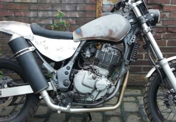

Hier ein Bild von meinem Tank. Ist von einer SR125, gut 2cm breiter und unten komplett neu.
Der kommt jetzt auf knapp 9 Liter.
Bin gespannt, wie bei dir weiter geht.
