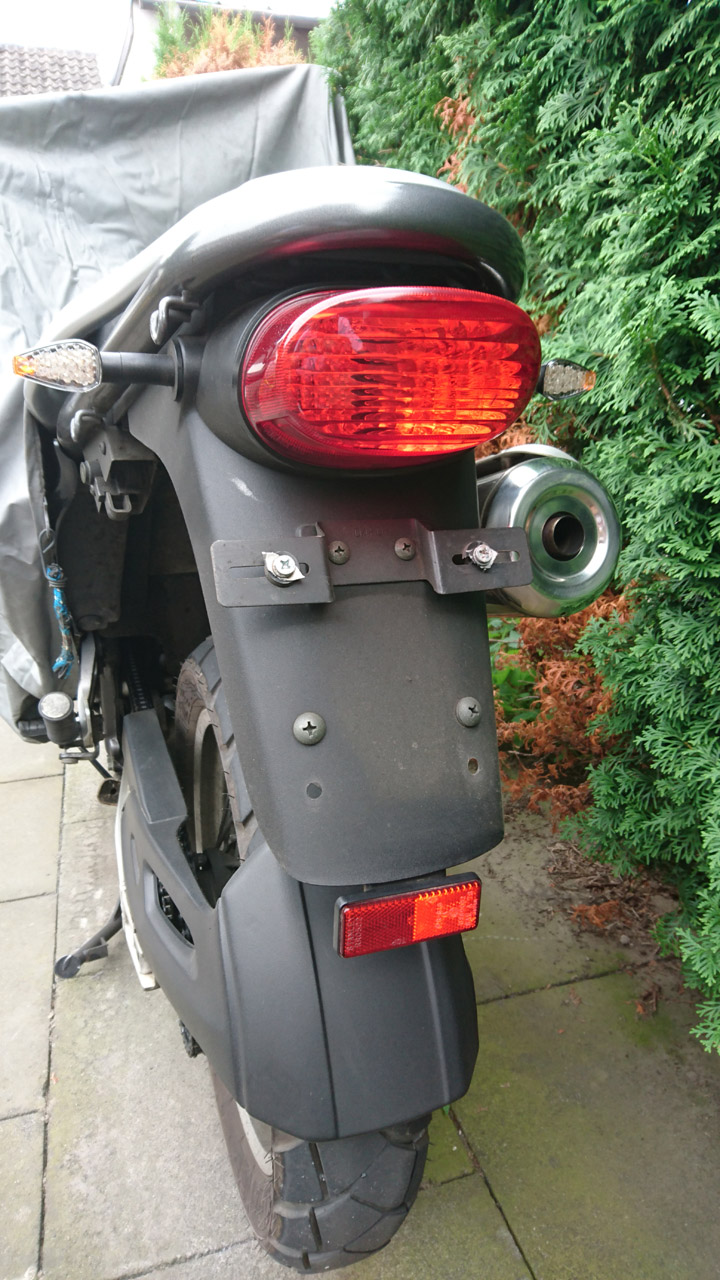

Moin Kollegen/innen,
nach meinem Ausritt heute über meine übliche Hausstrecke rund um den Nürburgring und zurück, hab ich nicht schlecht gestaunt:
Nachdem ich wieder zu Hause war, Moped abgestellt und mich umgezogen habe, habe ich Suzi (abgekühlt) wieder mit der Plane abdecken wollen.
Irgendwie war ich dann doch irritiert, weil irgendwas fehlte. Am Heck.... (siehe Foto).
Ich muss zugeben, ich habe zwar bereits vor einiger Zeit bemerkt, dass sich ein kleiner Riss an einer Kennzeichenschraube gebildet hat, habe das aber (leider) nicht ernst genommen.
Naja, jedenfalls habe ich irgendwo unterwegs mein Kennzeichen verloren. Mist...!
Ich war bei der Polizei und habe den Verlust gemeldet, aber die sagten nur, dass sei unwichtig für die. Ich solle einfach zum Strassenverkehrsamt und ein neues machen lassen. Ich hoffe nur, ich kann mein altes Kennzeichen behalten und dass es nicht gesperrt wird.
Unsere Suzi macht also nicht nur "good vibrations".
Daher Augen auf, wenn Euer Nummernschild mal Risse aufzeigt!

Scheint am matterial zu liegen. Meine suzi hat ihr schild seit 9 jahren über 207000km ohne risse. Aber das schild meiner mt mit 27000km ist schon ziemlich eingerissen. Habs zum glück bemerkt und an zusätzlichen stellen verschraubt.

Die Bleche sind aus Aluminium, das neigt zu Rissen durch Kerbwirkung. Wenn man dünne Unterlegscheiben sehr fest anzieht, weil man ja denkt, dass man das Schild nicht verlieren möchte, kann allein das zusammen mit dem scharfen Rand üblicher Scheiben zu einem Riss führen.
Ich habe nach den ersten Rissen (ein Loch war schon komplett ausgerissen) große Karosseriescheiben und Stoppmuttern benutzt, das hat sehr lange gehalten bis ich das Kuchenblech gegen ein kleines ausgetauscht habe.

Hatte ich auch schonmal, hatte einen kleinen Riss durch Unachtsamkeit und der wurde dann größer. Zum Glück hatte ich es vorsorglich schon mit Panzertape fixiert, Nach einer Passauffahrt hing es dann plötzlich nur noch am Tape. So habe ich es zumindest nicht verloren, getauscht habe ich es wegen Umzugs ohnehin kurz darauf.

Ich habe die Kennzeichen meiner Mopeds mit einer Aluplatte verstärkt die so groß ist wie das Kennzeichen .Kennzeichen wird auf der Platte mit Popnieten befestigt.Befestigungsbohrungen dann
zusammen gebohrt und am Moped verschraubt.Fahre seit 1973 Motorrad und habe noch nie ein
Schild verloren oder das die Bohrungen ausgerissen waren.Aluplatte 2mm stark.

Ich habs gemacht wie Sauerländer. Hält seit Jahren bombig.
