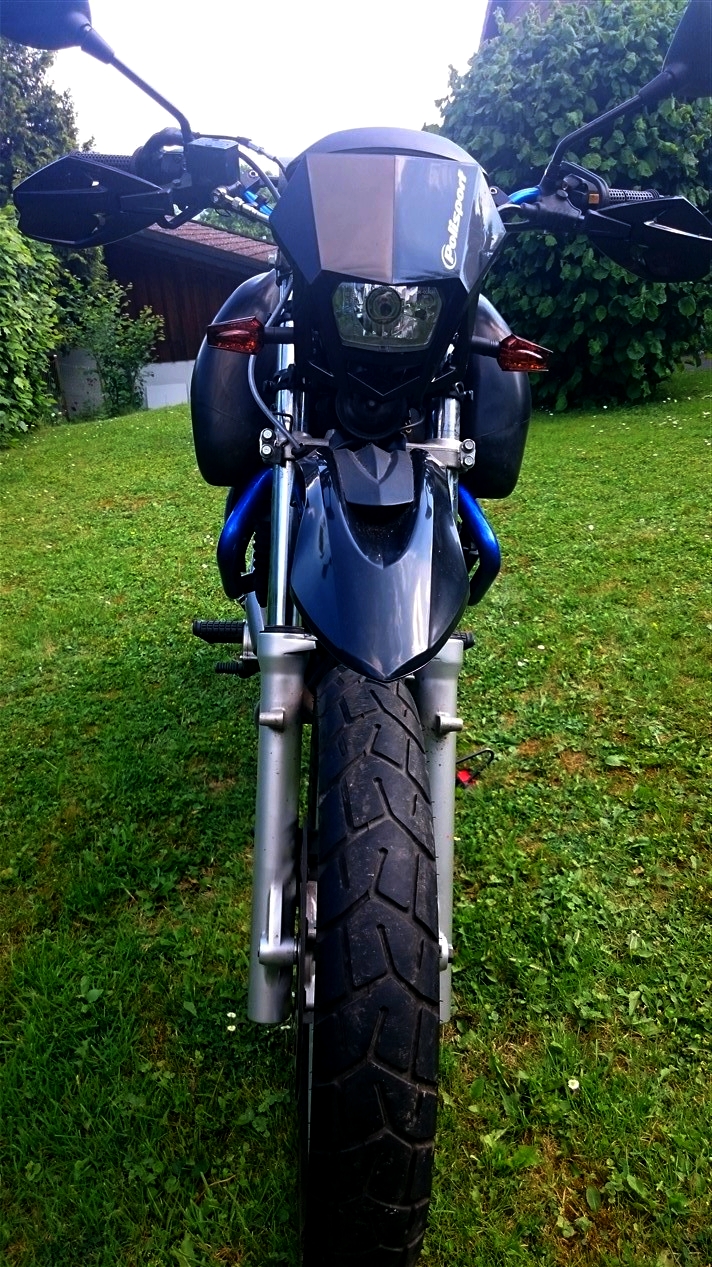

Ich hab meine Freewind erstmal ein wenig Nackig gemacht
Das ganze Blaue Plastik entfernt und was sonst nicht gebraucht wird, nun sieht sie etwas anders aus.
Der Tank sieht doof aus, willst du den noch verputzen und tapezieren ?
Und besonders von links sieht das Heck viel zu lang aus, ist aber wagen dem Auspuff schlecht zu kürzen. Hast du da schon n Plan ?
An den Tank gewöhnt man sich schnell, finde ihn nun nicht mehr so schockend wie am Anfang!
Fahre zur Zeit auch mit nem Nackten Tank rum, so hört man auch vom Motor mehr.
Wo hast du die Lampenmaske her, und hast die Armaturen behalten gelle?
Lampenmaske hab ich mir bei ebay geholt ist von Polisport HMX glaube ich nennt die sich. Das Original Cockpit wollte ich behalten deswegen sitzt die Lampenmaske etwas weiter vorne, aber optisch geht das gerade noch so. Ich finde den nackten Tank wesentlich besser nur den übergang zur Sitzbank muss noch etwas bearbeiten , die könnte nun etwas weiter vor und seitlich enger an Tank, aber der Winter ist ja bald da
Front Fender ist ein Polisport Supermoto Fender Kotflügel vorn SM-Line black mit verstellbarer Befestigung. Ich habe dann die Hinteren Löcher vom Fender mit den die 2 vorhanden Gewindebohrungen unter der Gabelbrücke befestigt. Dann ein Blech zu einem Winkel gebogen das dann an die Gewindebohrung vorne vor der Gabelbrücke kommt und dann mit den 2 Befestigungslöchern die noch frei sind am Fender befestigt.
So steht er weit genug vor um nicht am Ölkühler zu schleifen.
Die Lampenmaske sitzt ja auch weiter vorne so passt das dann halbwegs zusammen von der Optik.
Die Lampenmaske ist eine Polisport Lampenmaske, Scheinwerfer LMX schwarz Husqvarna TE 410
Lampenhalterung ist eine universelle von Louis.
Ich hab den Kettenschutz einer Bandit drann, mit etwas bastelei passt der recht gut. Faltenbälge wollte ich auch schon mal drann machen aber denke das sieht nicht so gut aus weil die recht kurz sind weil ja nur so wenig federweg vorhanden ist.
