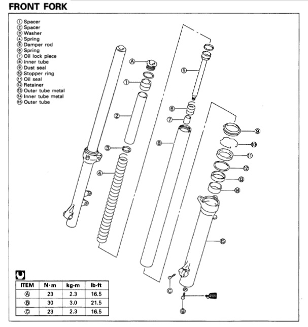

die reihenfolge die du beschreibst war auch bei mir so.....
hilft dir das evtl. weiter ??
Ich habe inzwischen progressiven von der Triumph Tiger eingebaut PLUG & PLAY
Possition 1-4 aus Explosionszeichning ausgebaut ....Tiger Federn rein und gut wars
