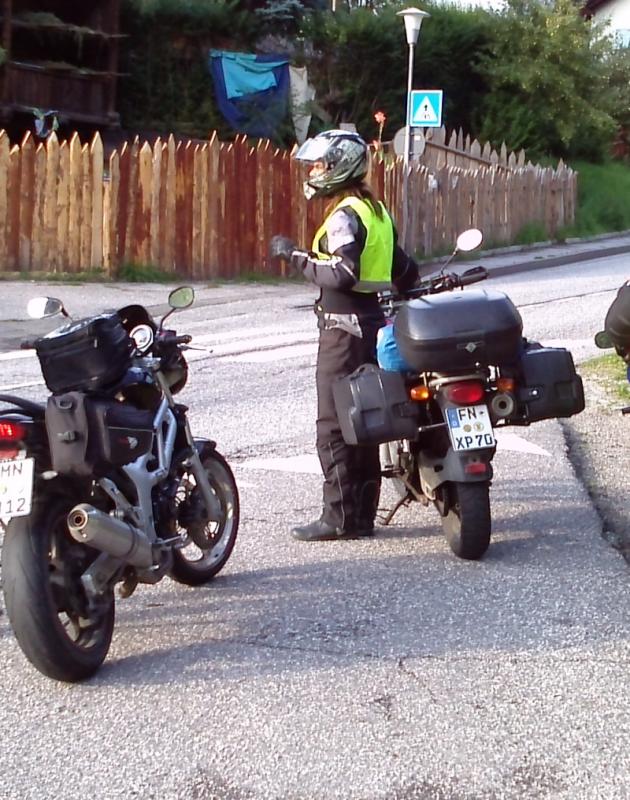

Hallo , nochmal paar Fragen zu den Hepco & Becker Seitenkoffer Halterungen ,
ich habe mir zwei 40 L Koffer von Hepco & Becker besorgt ,
müssen beim Anbau der H&B Seitenträger die hinteren Blinker versetzt werden ?
is dann hinten zwischen den Seitenträgern noch eine Querverbindung
die man dann mit dem Nummernschild verbindet ,
und ist es wirklich so das der Koffer der am Auspuff sitzt
soviel weiter herausragt als der andere Koffer ,
auf dem Foto hier kann man das leider nicht so genau erkennen
und wenn man dann wirklich fast so breit ist wie ein PKW
lasse ich es lieber denn dann kommt man ja im Stau nicht mehr richtig vorbei
Vielen Dank für die Infos

Hallo Doringo,
zu deinen Fragen:
1: die hinteren Blinker müssen nicht versetzt werden
2: es gibt hinten eine Querverbindung, diese Verläuft hinter dem Nummernschild
3: die Auspuffseite steht deutlich weiter ab, als die andere Seite ... und ja, je nach Koffer ist die Fuhre dann mächtig breit.
Bei Verwendung des H&B Trägers ist es sinnvoll einen Endurokoffersatz zu ordern, d.h. rechts einen schmaleren Koffer als links. Das sieht zwar von hinten etwas merkwürdig aus, stellt aber sicher, das die Koffer auf beiden Seiten gleich weit abstehen .

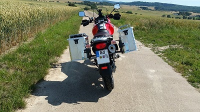

Hier mal ein Bild von hinten ( li. 40/ re 35 Liter ):
Forum kl. Heck.jpg (63.81 KiB) 6460 mal betrachtet
Heiko
Beiträge: 1076
Re: Hepco & Becker Kofferträger Fragen
das ist ja eine ganz schöne Breite und wenn rechts jetzt noch ein breiter Alu Koffer dran
wäre dann ist es wirklich bald so breit wie ein Auto
dann werde ich mir wohl was anderes überlegen müssen
