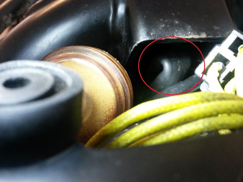

Bei der Vergaserentlüftung/-überlaufleitung war der Schlauch abgeknickt! Der liegt bei der CCM wirklich saublöde unter dem Oberrahmen vorbei über
die Luftfilterkastenstutzen und da zwischen durch. Ich hab den Schlauch jetzt einfach mal auf die Gummis aufgelegt und bin gefahren, alle
Probleme beseitigt. Sie springt kalt sauber an und nimmt auch willig Gas an, die fehlende Leistung obenrum ist wieder vorhanden und vor allem das ruckeln ist weg.
Hab mir das angeschaut: wenn dieser Schlauch nicht penibelst verlegt ist, knickt er ein oder wird zumindest gequetscht.
Ich hole eine Verlängerung und lege ihn seitlich am Rahmen zur Fussraste runter, so wie CCM das gemacht hat, ist Müll. Gruß Markus
