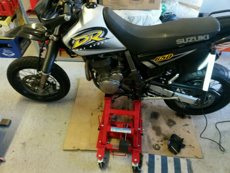

Und wenn die Kiste dann auf der Seite liegt ist das jammern groß. Dann lieber auf ein umgedrehte
Cola-Kiste stellen, die halten einiges aus.
Ich hatte mir erst dieses Teil geholt:
https://www.louis.de/artikel/motocross- ... t=53696783
Erstens ist es zu hoch, ich hatte meine wirklich schon hohe DR mit den Rädern auf Holzklötze stellen
müssen um das Teil drunter zu bekommen und zweitens war die Angelegenheit so wackelig...nein Danke!
Da hätte ich mich nie getraut die ganze Kiste zu zerlegen und auch mal ein paar Tage so stehen zu lassen.
Also bin ich am nächsten Tag zu Louis gefahren, hab dieses Teil zurückgetragen und mir denn Hydraulikheber
geholt. Was ich richtig klasse finde, ist wie weit hoch er geht. Ich kann ohne mich zu bücken am Oberteil
des Motors rumschrauben.
