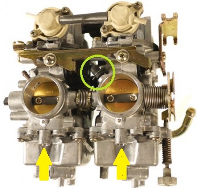

Probier doch mal bitte dein Glück an den Einstellschrauben des Leerlaufgemisches! Wenn sie im Leerlauf deutlich zu mager läuft, nimmt das Ruckeln im unteren Drehzahlbereich zu.
(s. gelbe Pfeile im Bild)
- Vergaser Gemischschr.jpg (55.03 KiB) 5891 mal betrachtet

Danke für die Tipps! Wasser im Tank schließe ich aus, da ich ihn im Sommer komplett gereinigt und gespült habe. Das mit dem Leerlaufgemisch werde ich nach Weihnachten mal testen. Muss ich da auf irgendwas achten oder einfach drehen und testen?

Standardeinstellung ist 2.5 Umdrehungen raus... Also erst die schrauben auf Anschlag eintreten und dann mal 2.5 Umdrehungen raus...
Der xf659 Motor ist generell eher mit ner fetten Einstellung glücklicher, zumindest sind das meine Erfahrungen... Meine schrauben sind z. B. ziemlich genau 3 Umdrehungen draußen...
Mfg
Mfg
Re: Freewind in Berlin oder München?
Na ja, fast richtig. Grundeinstellung nach Werkstatthandbuch XF650 sind drei Umdrehungen raus.
Von dieser Grundeinstellung probiert man bei warmem Motor ein paar Grad hin und her, bis sich die Drehzahl verändert. Die Leerlaufgemisch-Einstellung ist bei höchster Leerlaufdrehzahl ideal. Danach muss die Leerlaufdrehzahl wieder auf ca. 1500 1/min eingestellt werden.
Das unangenehme hierbei sind heiße Motorteile. Also am besten mit dünnen Handschuhen arbeiten oder mit einem Winkelschraubendreher.
Dieser ist aber selten in der Hobbywerkstatt vorhanden.
Ach verflucht die 2,5 Umdrehungen sind bei meinem kleinen Roller... Entschuldigt meinen Fehler...
