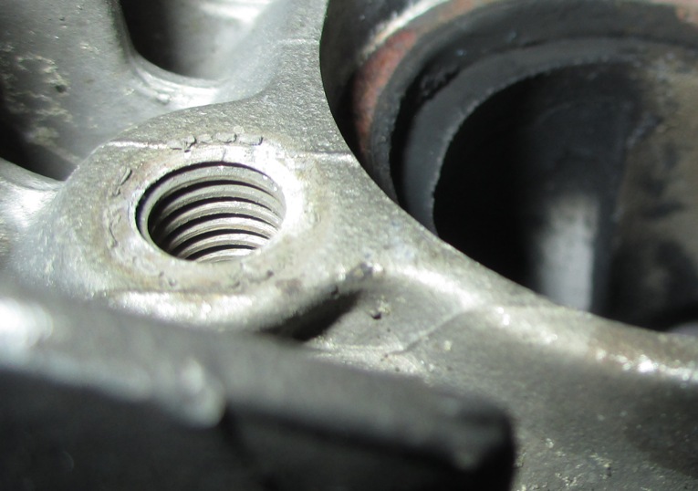

hab den "tauschmotor" heute in dietenhofen geholt. 399,-- + 20 eure für die fast neuwertigen motorbefestigungsschrauben - ich mußte ja einige opfern, weil sie sich nur mit brachialer gewalt und dem winkelschleifer entfernen ließen. auf dem zweiten bild das loch für die krümmerschrauben. der motor kann noch nicht allzuviel gelaufen sein, wenn diese sich entfernen ließen, ohne das gewinde zu zerstören.
quittung mit bestätigung der einwandfreien funktion des motors hab ich auch erhalten, also allen in allem hab ich ein gutes gefühl.

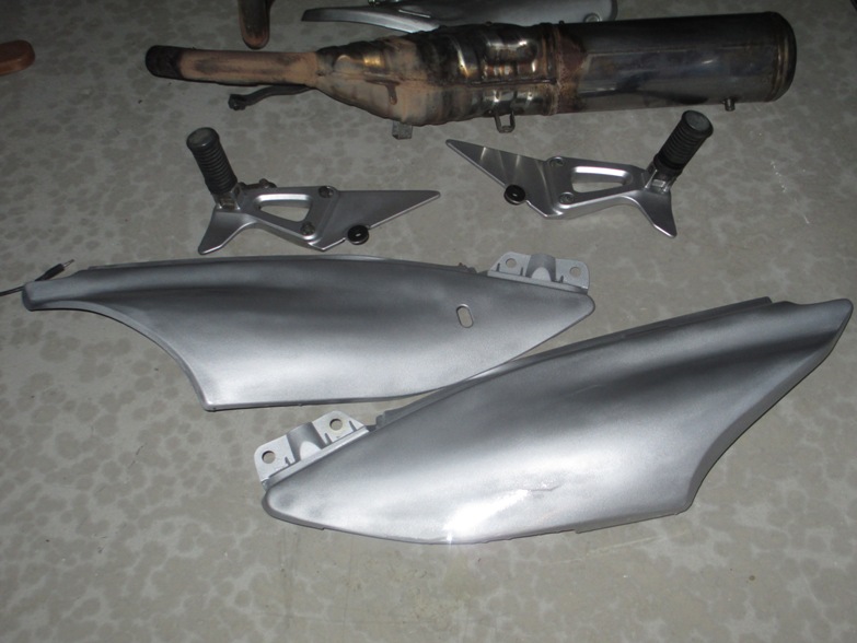

so, heuete iweder ein paar teile aufgearbeitet. "lackierung" wird felgenlack silber mit einem schuß klarlack darüber, sieht für mich am ehesten aus wie die originalen aluteile und die silber lackeiren teile wie vorderradgabel, abdeckung des auspufftopfes, motorschutz, soziusrastenträger etc. will weg von dem buntgescheckten originalaussehen und ein möglichst einheitliches metallisches aussehen haben.

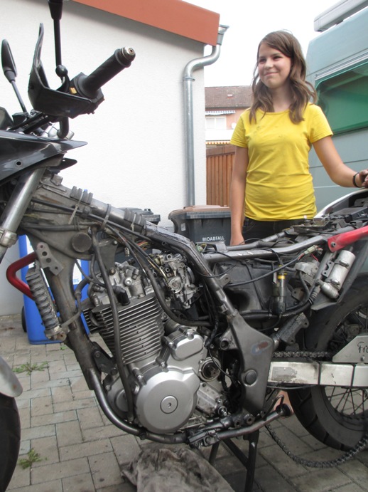

heute abend nach der arbeit hab ich mich an den einbau des motors gemacht. mit hilfe meiner ziehtochter vanesse waren motor und vergaser innerhalb einer stunde eingebaut, dann hat leider ein gewitter das weiterarbeiten verhindert:
Re: suzi whong ist geschichte
Beim Einbau hat dir aber deine Berufserfahrung geholfen, oder? Ich habe damals deutlich länger als eine Stunde lang geflucht und mich ständig gefragt, wie ich das blöde Ding überhaupt heraus bekommen habe.
nein, das war wohl eher vanessa, die geschaut und mir gesagt hat, wo ich noch hänge. ok, sie hat schon zwei praktika in kfz-werkstätten hinter sich - will wenn möglich beruflich in diese richtung, aber das reinheben ging tatsächlich ohne den motor nochmal abzusetzen.
