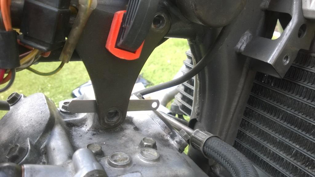

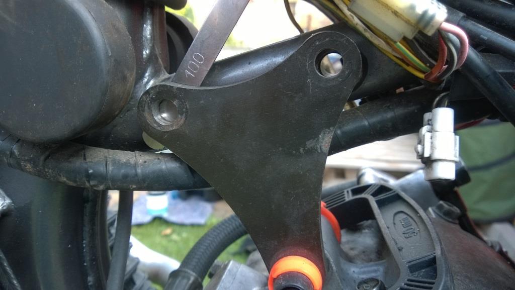

Da ich gestern den Tank runter nehmen musste (der Benzinhahn war undicht), habe ich mal der Versatz Rahmen/Ventildeckel nachgemessen. Hier das Resultat
Den Motorhalter hatte ich mit einer Zwinge auf der rechten Rahmenseite fixiert. Mit einer Fühlerlehre konnte ich einen Spalt von 0,7mm zwischen Halter und Ventildeckel ermitteln.
Die gleiche Messung auf der anderen Seite. Den Halter mit einer Zwinge am Ventildeckel fixiert. Hier passte die 1,0mm Fühlerlehre zwischen Halter und Rahmen.

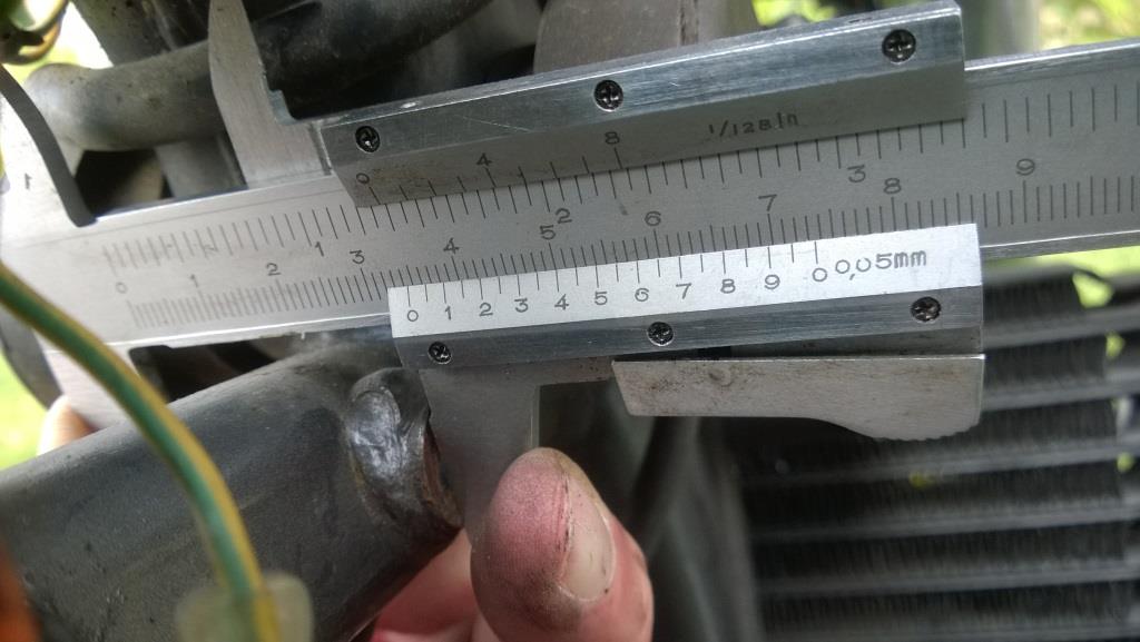

Spannweite der Rahmenaufnahme: 34,5mm
Spannweite des Ventildeckels: 34mm
