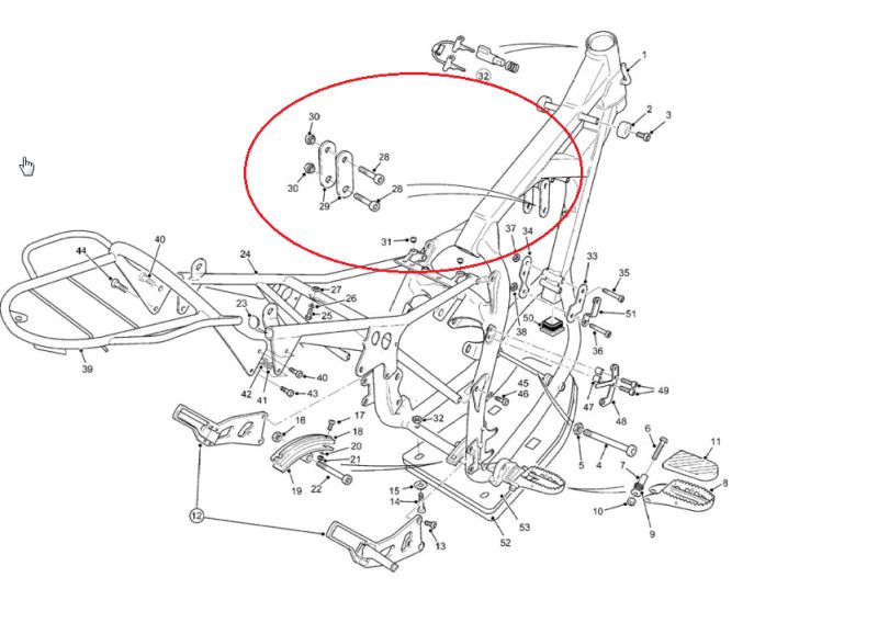

Obere Motorhalterung
Re: Obere Motorhalterung
Da muss noch ein anderer Fehler vorliegen, z.b. eine andere lockere oder defekte Motorhalterung oder was am Rahmen(Bruch?). Deshalb wird es sich an der oberen Motorhalterung bewegen und nicht fluchten.
Meine ist auch oben angeschraubt und da gibt/gab es keine Undichtigkeiten bei fast 90 Tkm.
Sehr interessante Sache.
Es ist schon nachvollziehbar das der Deckel undicht werden kann. Es ist auch nachvollziehbar das es bei dem einem schneller passiert und bei dem anderen weniger schnell.
Die entscheidenden Faktoren sind:
1. Fahrstil, je heftiger man fährt, desto mehr Verwindung, je mehr Verwindung, desto höher die Scherkräfte...
2. Tatsächlicher vorhandener Versatz, je größer der ist, desto höher sind die Scherkräfte der Planfläche des Dichtsitzes, welche mit der Verwindung des Rahmens nochmal größer werden können.
Ich werde mir das mal bei Gelegenheit ansehen, denke aber das ich nicht wirklich gern auf die Halterung verzichten würde.
Genau...deswegen schraubt man ja die obere Motorhalterung auch an. Weil das Fahrzeug damit viel Verwindungssteifer ist. Und das klappt bei mir seit über 80 tkm notorischen "hart"-fahrens....
So ist jedenfalls der Grundgedanke der Konstruktion.
Hast du die Halterungen schonmal abgeschraubt?
Wie genau sitzen die Halterungen bei dir?
Mahlzeit
mal wieder ein Update 1300km seit der letzten Abdichtung: alles trocken.
Da ich gestern den Tank runter nehmen musste (der Benzinhahn war undicht), habe ich mal der Versatz Rahmen/Ventildeckel nachgemessen. Hier das Resultat
Den Motorhalter hatte ich mit einer Zwinge auf der rechten Rahmenseite fixiert. Mit einer Fühlerlehre konnte ich einen Spalt von 0,7mm zwischen Halter und Ventildeckel ermitteln.
Die gleiche Messung auf der anderen Seite. Den Halter mit einer Zwinge am Ventildeckel fixiert. Hier passte die 1,0mm Fühlerlehre zwischen Halter und Rahmen.
Spannweite der Rahmenaufnahme: 34,5mm
Spannweite des Ventildeckels: 34mm
Um euch zu beruhigen, hatte ich die verbleibenden Motoraufnahmen überprüft: Alles fest.
Ob der Rahmen verzogen ist kann ich nicht feststellen. Ich hatte meine FW als Unfall-/Umfallfrei gekauft und ich konnte diese Aussage bisher auch nicht in Frage stellen. Ich gehe weiterhin von Fertigungstoleranzen aus, welche sich an meiner FW negativ auswirken.
Auch konnte ich während des täglichen Betriebs keine Veränderung (zusätzliche Vibrationen) feststellen.
Ich halte euch auf dem Laufenden und fahre weiterhin ohne der oberen Motorhalterung.
Bestgruß
Vaty
