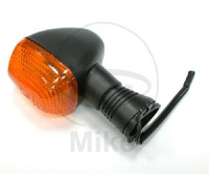

bei meiner Freewind, Bj 2000 (= mit Linsenscheinwerfer) hats kürzlich die Halterung (den 'Schaft') des linken vorderen Blinkers gebröselt (wg. der Vibrationen? k.A.). Hab mir dann in der Bucht einen anderen besorgt.
Heute wollte ich austauschen, gem. der Tipps in einem Beitrag von letztem Oktober. Klappte aber nicht, da ich die 'Gewinde-Gummis' in der Scheibe nicht abgemacht habe, weil ich die unteren nicht mehr hätte einsetzen können (kein Platz zum 'gegenhalten'). Leider fand ich auch weder in dem Rep-Handbuch noch im Servicemanual etwas zu dem Thema (Blinker oder Scheibe).
Dann habe ich von unten versucht (inkl. Hupenausbau). Klappte auch nicht, aber was mich jetzt verwirrte ist die Form der Blinker-Halterungen: meine sind innen hohl und werden anscheinend mit einer Art Schelle und einer (2 ?) Kreuzschlitzschrauben innen festgeschraubt (wie auch immer ich da dran komme). Die, die ich gekauft habe, haben allerdings einen Gewindebolzen in die Plastikmasse eingelassen. Angeblich sind das Originalteile einer Freewind (Bj unbekannt). Inzwischen habe ich beide Typen im Netz gesehen, beide werden für die Freewind angeboten. Aber woran erkenne ich jetzt, welche mit welchem Baujahr 'kompatibel' sind?

Die Blinker mit dem Gewinde sind für hinten, die vorderen werden mit zwei Schrauben und einer Blechhalterung befestigt.
Nimm zur Montage die Verkleidung ab, die Gummimuttern wirst du schon wieder reinbekommen. Die sind ja extra so konzipiert, dass man sie einseitig einsetzen kann und nicht gegenhalten braucht. Einfach etwas mit der Schraube andrücken, dass sie sich wegen der Reibung nicht mehr drehen. Oder den Rand mit dem Fingernagel festhalten, dabei gehen sie allerdings auch mal kaputt.

Vielen Dank, Dirk,
für die Erleuchtung wg. der Blinker vorne/hinten. Auf die Idee bin ich nicht gekommen.
Da hat mir also jemand 4 Blinker (alle mit Gewinde!!!) angedreht, und er behauptet, dass wäre ein kompletter Satz einer einzigen Freewind. Tja, Anfängerpech.
