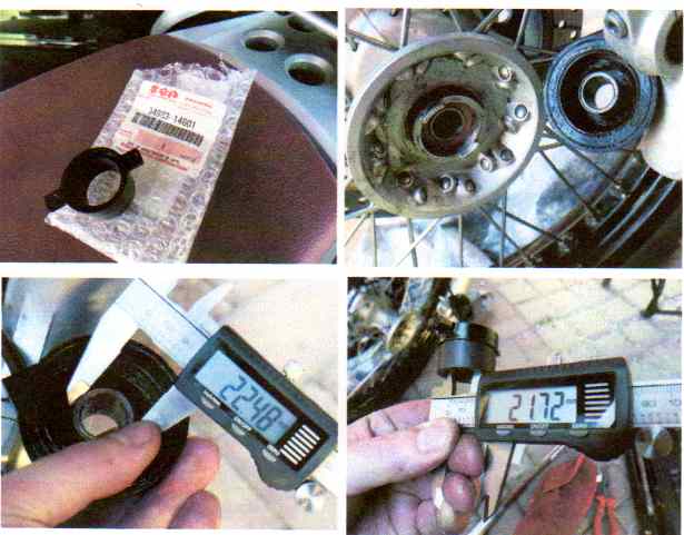

mach doch mal ein Bild von dem Teil...

EsCaLaToR hat geschrieben:mach doch mal ein Bild von dem Teil...
So, hier mal die Bilder. Der Messschieber taugt nicht viel, die Werte variieren. Man erkennt aber, dass der Aussendurchmesser grösser ist als der Innendurchmesser

Habe aus dem Rotor ein paar Zehntel rausdrehen lassen und siehe da, er passt nun.
Entweder hatte sich die Buchse durch meinen Unfall etwas geweitet oder japanische Messschieber gehen anders.
