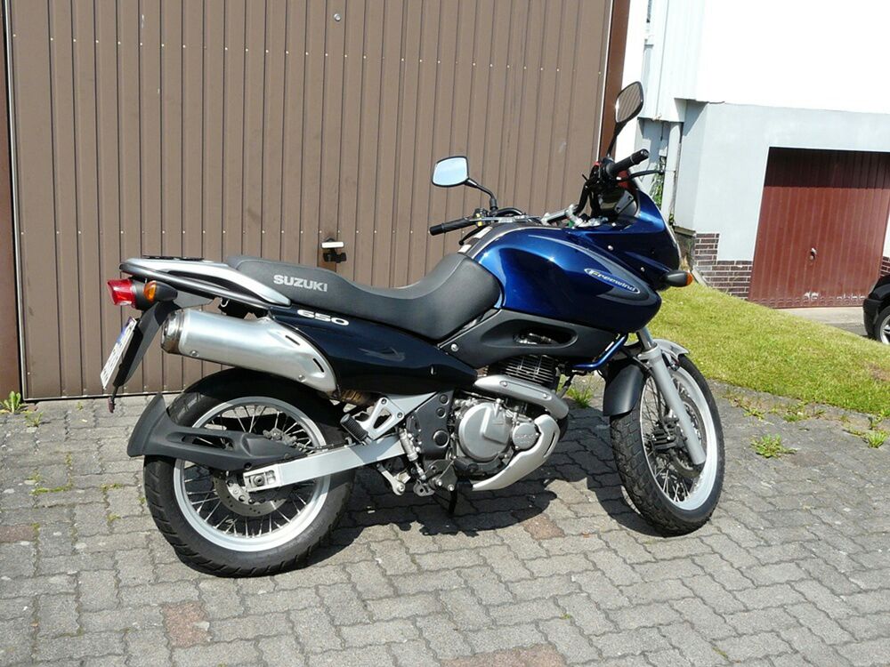

Re: Krümmer nach einer Minute dunkelrot glühend
... so sieht sie aus.
