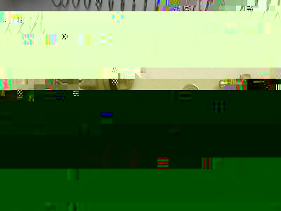

Das hab ich aus meinem Vergaser geholt
Wie man sieht hat da einer gemurkst.
Die Schieber sind mit einer Schraube gestopft und abgeschliffen.
Eine kleine Feder geht ab, und die Stopsel sind auch verschieden.
Die Leerlaufdüsen waren 2 und 3,5 Umdrehungen rausgedreht. Hat das einen Grund?
Hat von Euch jemand so eine Feder?

Re: Das hab ich aus meinem Vergaser geholt
hat wohl einer preisgünstig entdrosselt und die fehlende feder mit unterschiedlicher leerlaufdüseneinstellung zu kompensieren versucht.

Die Feder wird im Ersatzteilkatalog von Suzuki geführt:
13481-04F00
Das Nichtvorhandensein der Feder würde den hohen Spritverbrauch erklären. (Ü6L)
Und das Verschlucken beim Gas-Stoß geht auch auf derer Kosten.
Hab jetzt eine passende Feder gefunden (Aus einer Lackierpistole)
Die Feder drückt doch nur die Düsennadel nach unten.
Wo liegt der Unterscheid der Gasschieber (offene und gedrosselte Version)?
Nur das Loch? Oder an der Form der Schieber auch?
der unterschied in den gasschiebern ist nur das loch. daß läßt bei einer bestimmten stellung der gasschieber den unterdruck zusammenbrechen.
