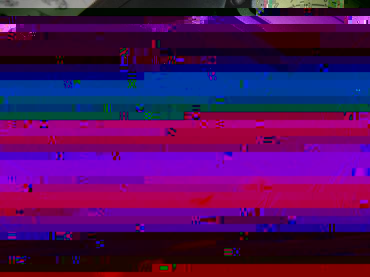

Mein Freewind hat jetzt einen Bordsteckdose schön in der Konsole eingebaut, gesteurt durch einen 12V Schaltrelais.
Re: Tank removal
Hab ich letzten Dienstag auch gemacht, allerdings ohne den Tank abbauen zu müssenEnglischdude hat geschrieben:Wieder alles auseinander gebaut (geht schneller wenn man übt, vielleicht schaffe ich auch mal 15 minuten
- Steckdose_1.jpg (66.55 KiB) 2905 mal betrachtet
