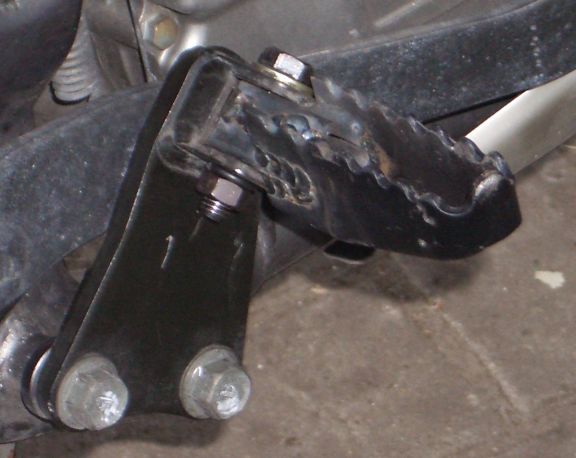

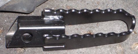

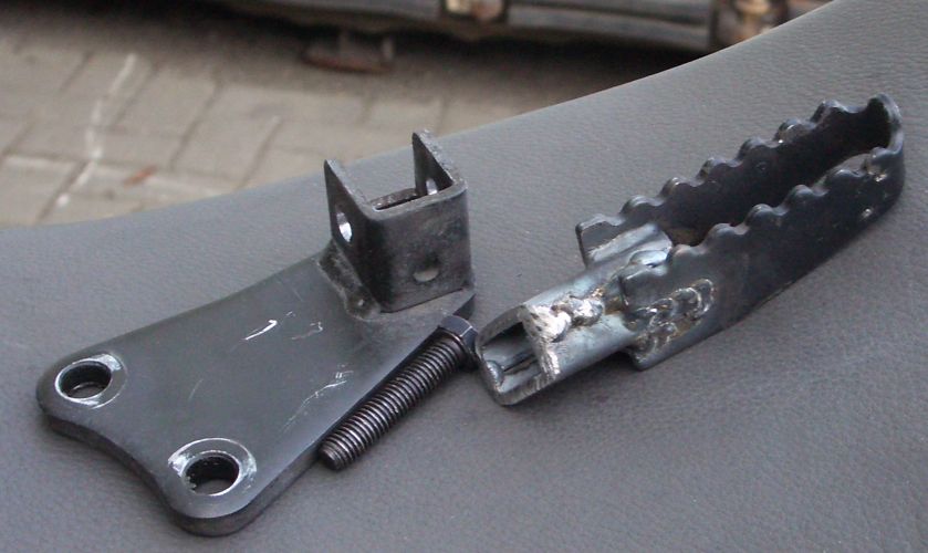

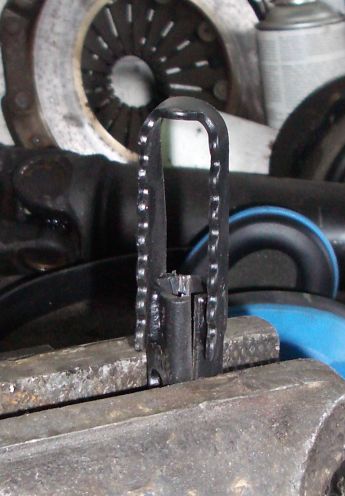

Ich habe auch lang nach Endurorasten gesucht. Erfolglos, wenn man sich an einer richtigen Enduro versuchen will, weil der Winkel zwischen Halterung und Auflagefläche immer anders ist.
Deshalb mal hier mein Vorgehen:
Habe Endurofussrasten von Louis für 14,95,- gekauft.
Der rechteckige Montageteil der Raste ist um paar mm zu breit für die Aufnahme der Freewind. Also habe ich in der Mitte die Rechteckaufnahme durchgetrennt und paar mm weggenommen. Anschliessend die Raste zusammengebogen bis sie in die Halterung passte. Da die gesamte Raste quasi aus gebogenem Blech besteht, war der Aufnahmeteil eh an einer Stelle nur auf Stoss zusammengedrückt und nicht verschweisst. Sieht man sogar auf dem Foto bei Louis, dass da eine Rille ist.
Ich habe die Raste dort auch verschweisst und die Schweissnähte der Raste auch alle nochmal nachgezogen.
Und das letzte Problem ist, dass die mitgeliefertten Schrauben der Endurorasten dicker sind als der Bolzen der originalen Raste. Halterung an der Freewind durhbohren und fertig! Bei der Originalraste habe ich die Öffnung auch aufgebohrt sodass man auch wieder die Originalraste fahren kann.
Ergänzend kommt noch hinzu, dass die Enduroraste nicht einklappbar ist und man etwas Material an der Raste abnehmen muss, damit sie tiefgenug in die Halterung kommt. Ist aber eigentlich selbsterklärend, wenn man das alles inder Hand hat und montieren will.
Bei mir hat diese Konstruktion im Gelände bestens funktioniert.

Cool. Das ist ja mal eine präzise Beschreibung.
Dank der Fotos sind die Arbeitsschritte klar nachvollziehbar.
