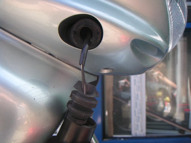

da ist mir doch tatsächlich beim Feiertagsputzen der Blinker entgegen geflogen. :shock: Einfach "abgebrochen". Und ich hab nicht dran gerüttelt und gezogen. Hat das Problem schon mal jemand gehabt?
Kurzzeitig hatte ich mit dem Gedanken gespielt, die Freewind zu verfluchen, da ich eigentlich im August/September auf große Tour wollte, und sowas nicht passieren darf.
Und, wo bekomm ich das Ersatzteil her ? Blinkergehäuse gibts massig, aber nicht diese Aufnahme. Und die raus zuschrauben könnte auch noch verdammt schwierig werden, würde ich vermuten.
Hat jemand Erfahrungen :?:

also, nicht alles muß neu gemacht werden, nur weil es zerbrochen ist. hol dir einen anständigen zyano-kleber, und das problem dürfte gelöst sein.
ansonsten gibt´s blinker für die freewind fast immer bei ebay.
Sekundenkleber ist bei Gummi immer ein guter Tipp. Ansonsten hab ich garantiert noch sowas hier rumfliegen und gegen Portokosten abzugeben, die Fliegenpatschenblinker waren auch bei mir das erste das gehen durfte.

Zubehörblinker passen halt alle, solange der Arm lang genug ist. Aber nicht Plug&Play, sondern mit einer Adapterplatte weil die Befestigung etwas speziell ist. Schau dir doch mal diesen Thread an: blinker abgebrochen - suche einbauhilfe. Auf meiner Homepage habe ich dazu auch vor einiger Zeit was geschrieben: http://www.freewind-faq.de/seite_freewi ... ml#blinker.
Bei einer Wattzahl von 10 wird sich vor allem die Blinkfrequenz ändern, so als wenn ein Birnchen defekt wäre. Entweder man ersetzt die Birnchen gegen 21W-Teile, aber nicht für alle Blinker gibt es passende. Oder man setzt ein lastunabhängiges Relais ein, welches man auch beim Einsatz von LED-Blinkern verwenden würde.

Der Neue ist gerade per Post rein, da fällt doch tatsächlich während der Fahrt die andere Seite auch ab ?!?!?!? :?
Leute, ist das bei euch noch nicht passiert? Woran liegt das ? Die Vibrationen können doch nicht so unglaublich stark sein !?!
Wenn doch, wo ist die Ursache für heftige Vibrationen ?
Ich hab leider keinen Vergleich, das ist mein erstes Mopped...
Das kann Materialermüdung sein. Gummiteile sind einfach nicht so beständig wie harte Kunststoffteile. Vor allem Sonnenlicht macht durch den UV-Anteil vielen Dichtungen, Tüllen und Käppchen den Garaus, und auch der freundliche Luftsauerstoff ist eigentlich böse.
Oder irgendein unfreundlicher Zeitgenosse bricht dir die Blinker ab, ganz unwahrscheinlich ist das nicht, hab ich selbst schon erlebt.
Vermutlich stand dein Motorrad in seinem Leben oft ungeschätzt draußen in der Sonne.

Tourer hat geschrieben:Aber bei grad mal 10.000 km und Garagenfahrzeug gabs soviel Sonne nicht wirklich...
wahrscheinlich also wg. Langeweile abgefallen :wink: .
Aber im Ernst: seeeehr merkwürdig. Ich würde eher auf Vandalismus oder den Versuch des Brutal-Ausbaus tippen.
Beiträge: 2977
originalblinker halten bei mir schon 94700km ohne garage und im ganzjahresbetrieb. aber vielleicht brauchen die einfach ein gerüttelt maß an vibrationen, um sich wohl zu fühlen.
außerdem sollte man die freewind nicht mit den blinkern an die garagenwand lehnen....
Beiträge: 1290
Zum Birnenwechsel reicht es üblicherweise aus das orangene Glas abzuschrauben unddie birne zu wechseln! ;)
Ich hatte bisher keinerlei Probleme mit den Blinkern. In den letzten 7Jahren keine einzige birne getauscht..nur aus kosmetischen Gründen die Blinker dann gänzlich getauscht.
Sind alsosehr robuste Kerlchen die Blinker, daher würde ich auch eher den Nachbarn oder Vorbesitzer verdächtigen.
