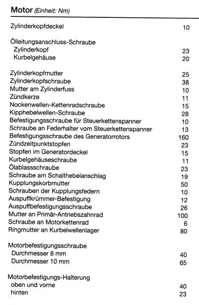

Aber bitte Drehmomente beachten. Weil sonst sifft sie noch mehr.
Das ist doch auch mal eine gute und preiswerte Idee. Kann mir vielleicht auch noch einer sagen, wieviel Drehmoment ich beachten soll? Schonmal besten Dank!
Liebe Grüße
Luna
jens_langen
Beiträge: 851
Beitrag von jens_langen »
Gruß Jens
P.S.: Nicht das jetzt einer meint ich würde einfach hier einen Scan von einem urheberrechtlich geschüztem Bucheli reinstellen. Ich habe das ganze im Laufe der Jahre aus verschiedenen Quellen zusammengestellt. Bin aber zu den gleichen Daten gekommen wie der Bucheli. Leider habe ich hier nur noch einen Ausdruck meiner Auflistung. Deshalb habe ich sie mal kurz gescant.

jens_langen hat geschrieben: Leider habe ich hier nur noch einen Ausdruck meiner Auflistung. Deshalb habe ich sie mal kurz gescant.
ohne ölige Fingerabdrücke und so. Deine Garage ist bestimmt auch immer gefegt :wink:

@ Jens:
Allerbesten Dank! Dann werde ich wohl am Wochenende gaaaanz viel schrauben und Drehmomente checken.
