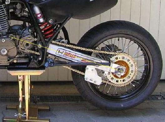

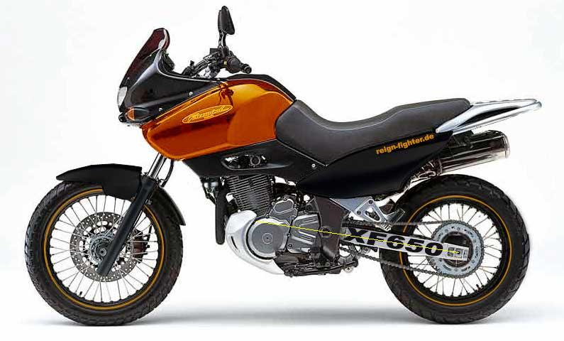

Das Schwingenlager der Freewind sitzt ein wenig zu niedrig im Rahmen. Oder halt das Ritzel zu hoch! :wink:
Zum Vergleich mal ein Bild einer XR 600
Man kann schön erkennen, dass das Ritzel bei der XR unterhalb der Linie zwischen Radachse und Schwingenachse sitzt. Federt nun das Hinterrad ein, kommen die drei Punkte irgendwann auf eine Linie und somit auf Strecklage.
Bei der XF kann man das Ritzel leider nicht so schön sehen, jedoch erahnen. Die drei Achsen liegen schon mehr oder weniger in Strecklage. Federt die XF hinten ein, entspannt sich die Kette daher. Leider „wandert“ dadurch auch der Drehpunkt der Schwinge nach unten und die Kette nagt unten am Schwingenschleifschutz.

Super Beschreibung! Das erklärt so manches. Vor allem, warum sich der Schwingenschutz unten und nicht oben durchschleift.
Danke!

Brummbär hat es mit den Bildern ja schon sehr anschaulich erklärt.
Wenn die Linie zwischen Kettenblattmitte und Ritzelmitte waagerecht ist, ist der "Abstand" zwischen beiden am längsten (Blaubär erwähnte das als Strecklage). Wenn man zu zweit diesen Zustand herstellen kann und hierdrauf die Kettenspannung einmal einstellt (also noch leichtes Spiel und nicht gespannt wie ein Flitzebogen - an mehreren Stellen probieren) kann man danach das Moped auf den Seiten- oder Hauptständer stellen, den Kettendurchhang messen und für zukünftige Einstellungen als Maß nehmen. Nur muss man dann immer auf Seiten- oder Hauptständer messen.
