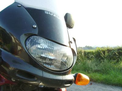

Eine XF 650 vor lieblicher ostbelgischer Landschaft. Was fällt uns an dieser Qualitätsenduro aus dem Land der aufgehenden Sonne auf?
Genau, ihr Scheinwerfer strahlt und blinkt im Abendlicht, dass es nur so seine Bewandtnis hat. Und das, obwohl die Leuchteinheit von Nippons Tochter konstruktions(fehler)bedingt ja üblicherweise inwendig komplett von Kunststoffstaub überzogen ist, der sich im Lauf der Zeit durch Vibration von den Einstellschrauben löst.

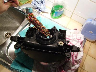

War eine ganz schöne Schrauberei, heute bei Tron in Lontzen. Er hat mir gezeigt, wie man das Lampengehäuse ausbaut und reinigt. Vielen Dank für deine Hilfe, ich schulde dir was!

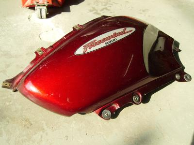

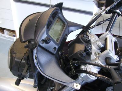

Alle Seitenverkleidungen müssen runter, ebenso natürlich das Windshield. Natürlich ist die Hälfte der Schrauben schon durchgenudelt, natürlich gehen die verhärteten Gummibuchsen dabei zu Bruch.
Reflektor, Birne und Gehäuse waren komplett mit grauem Puder überzogen. Heißes Wasser, ein Spritzer Spüli und eine Bürste sorgten für das oben gezeigte gleißende Blinken. Leider kann man diese Aktion wohl jedes Jahr wiederholen, weil das Ding ständig neu zustaubt.
