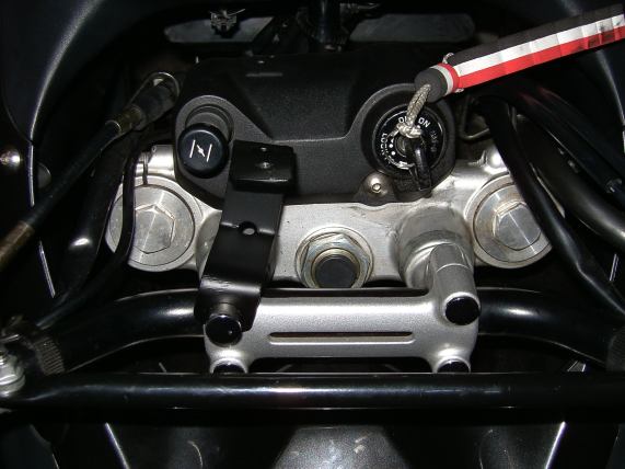

Bei mir sitzt das Garmin i3 in einer Reißverschlusshülle (gibt's bei Prolo und Louise) auf einer nachgerüsteten Lenkerstrebe (gibt's auch überall). Für die Befestitung habe ich die Bodenplatte mit Lenkerklemme einer alten GPS-Halterung von Touratech genommen. Diese Platte gibt's bei Touratech aber auch einzeln.
(Ja, das Silberne links auf dem Lenker ist eine Kamera. Nein, ich bin kein Videopolizist.)
Das Ganze hat auf meiner Norwegen-und-Schweden-Tour gut funktioniert. Ich habe die Lenkerklemme mit zwei Flügelmuttern gesichert, so kann man bei einer Pause die Hülle schnell mal eben mit bloßen Fingern abschrauben.
Wie man sieht, ist die Hülle selber deutlich größer als das Navi. Das hat aber den Vorteil, dass man bei Regen den kompletten Zigarettenanzünderstecker samt Kabel mit reinstopfen. Ich möchte nämlich nicht, dass Wasser in die 12-Volt-Steckdose am Lenker läuft - die Batterie sicher auch nicht.

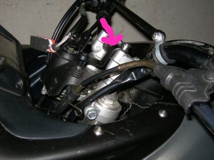

...da die eigentlichen Schrauben ja "versenkt" sind, habe ich dort um die Halterung des Lenkers nicht zu zerstören eine passende Hülse eingesetzt.
...nebenbei hab ich noch n geschicktes Plätzchen für eine Uhr gefunden, kurz die Scheibe runter gemacht, n Winkelchen gebogen, an der mittigen Schraube hinter/vor der Scheibe angeschraubt, Uhr rangeklebt... fertich....

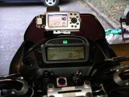

Hab mir heute auch endlich mal eine Halterung gebastelt. Liegt schön im Blickfeld und lenkt nicht von der Strasse ab. Bin ganz zufrieden
