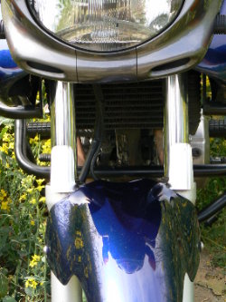

Das ist eben ein Mist,kein Platz für normale Gabelprotektoren,ich mußte lange suchen und da war sie :idea: die Lösung, Gabelprotektoren von Kern-Stabi ,gab es vor ein paar Jahren bei Polo.Sie sind aus Alu und werden mit einer Schraube am Schutzblechhalter angeschraubt,sie mußten nur ein wenig anders gebogen werden.Ob es sie noch irgendwo gibt,weiß ich nicht,es ist aber die beste Lösung und sieht toll aus

Bild von den Gabelprotektoren
Beitrag von a-dalli »
Endlich geschafft,nen Bild reinzustellen.
