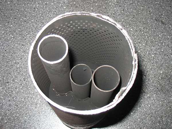

So, Urlaub vorbei, hier die versprochenen Fotos:

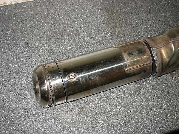

Aupuff teilweise zersägt:
Innenteil des Endschalldämpfers (schon teilweise gekürzt, außen befand sich eine Lage Dämmwolle)

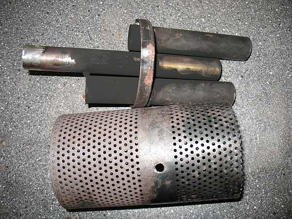

Flöten des Dämpfers:

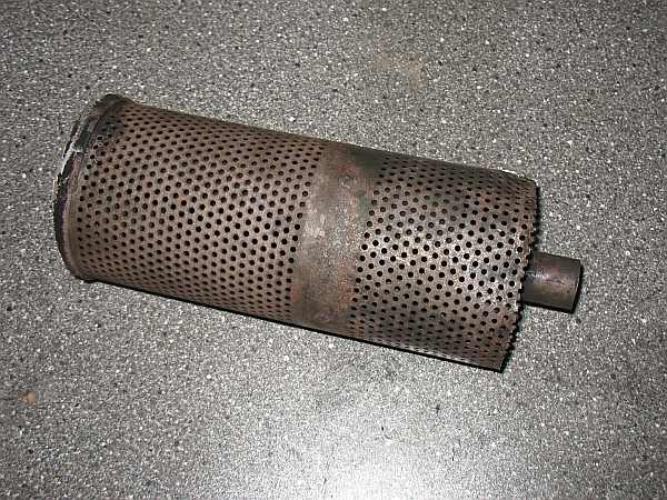

Innenteil und Flöten (schon teilweise gekürzt):

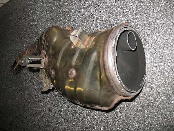

Übergang zum Vorschalldämpfer:

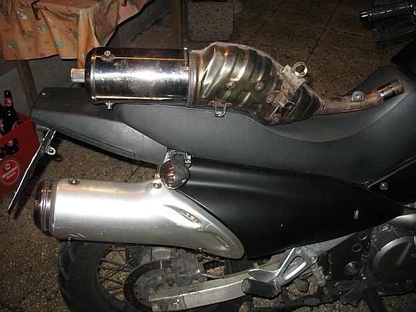

Aupuff lose zusammengesteckt:

Na ja, Kompression findet im Zylinder statt, was jetzt fehlt ist Volumen. Der Durchstrom dürfte ähnlich bleiben. Durch die Befreiung des Vorschalldämpfers ists auf der Leistungsseite möglicherweise ausgeglichen, optimistisch betrachtet. Wahrscheinlich hast du aber recht.
Echt belastbare Daten gibts noch keine, aus Zeit und Geldmangel. Nach Probefahrten kann man nur sagen, dass sich Bechleunigung/Durchzug nicht merklich verändert haben, V-max ist gleich geblieben, ebenso wie der Verbrauch. Der Geräuschpegel ist entgegen der Erwartungen auch noch vertretbar, wenn auch laut. Als Schau- und Spaßstück hätte es lauter sein dürfen, für den Verkehr gehts noch grade so.

Ich hab jetzt den Vergleich des gekürzten Auspuffs zum Holeshot. Der Holeshot ist beinahe noch etwas lauter, aber mit E-Zeichen. Der geänderte hat aber ein paar fiese Frequenzen, die höher sind und nicht so bullig klingen, eher nach altem Fischkutter.
Vom Anzug schien mir der Holeshot etwas besser, aber nur in einem marginalen Bereich, so dass ich hier nicht ausschließen kann, mir das nur einzubilden. Muss mal auf nen Prüfstand gehen.
Negativ am Holeshot ist, dass er sehr eng an der Fahrzeuglinie liegt. Durch mein geänderte Heck stösst er am Blinker an und verbrennt das Nummernschild.
