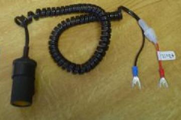

wieso müssen? Ich finde die Versorgung via Bordnetz hat, vom einmaligen Einbauaufwand abgesehen, nur Vorteile. Welches Navi kennst du, dass eine 10 Stunden Tour durch hält? Bei einer mehrtägigen Tour muss ein Ladegerät mit, dass man sich so spart.
Stimmt, eine Steckdose braucht man eh. Wenn man es scheut, vorne in der Verkleidung eine unterzubringen, dann reicht auch der Platz unter der Sitzbank.

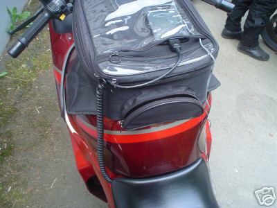

Ich hab meine Steckdose dort vor dem Luftfilterkasten lose (die Kabel vor Scheuerstellen geschützt) verbaut. Allerdings hab ich mein Navi auch im Tankrucksack, das Spiralkabel bis an den Lenker zu ziehen ginge, wäre aber wahrscheinlich wenig elegant.
