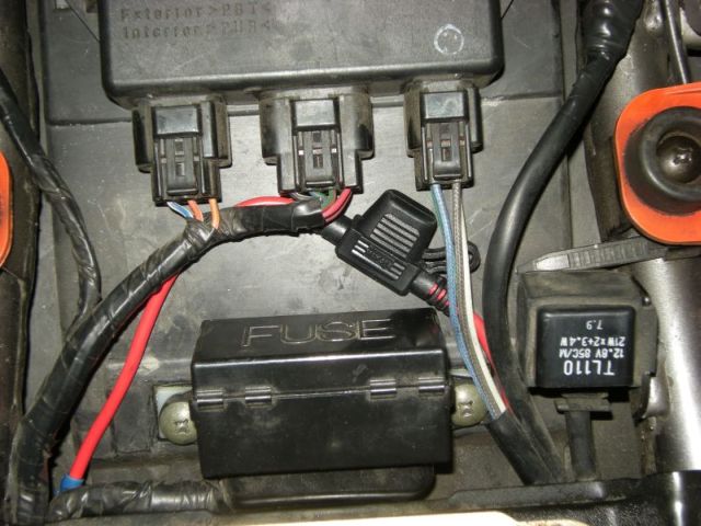

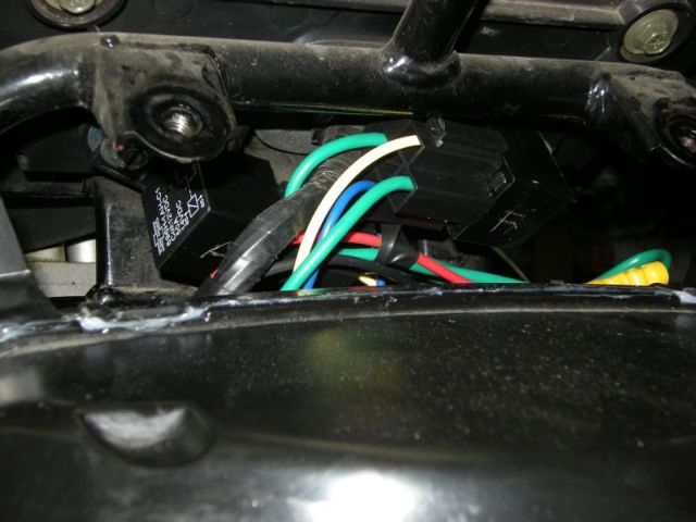

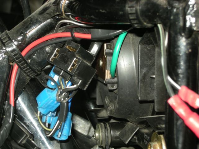

Beiträge: 745
Hi Leute
Da dieser Fred der Auslöser dafür war die Lichtausbeute meiner Suzi zu erhöhen, häng ich die Pics gleich hier dran.
Der Schaltplan der Euregio Biker (Link oben bei Free Windy) hat mir dabei sehr geholfen.
Verbaut hab ich folgende Teile:
H4 Stecker flach
Sicherungshalter Mini mit 20A
2 KFZ Relais Arbeitskontakt mit Fassung
2,5 mm² Kabel rot und schwarz (Verkabelt entlang des Hauptstranges)
diverse Stecker und Verbinder
neue H4 Lampe Philips Vision Plus
Die Spannungsmessung zu Beginn der Arbeiten bei Zündung ein mit normaler Beleuchtung (Abbledlicht, Standlicht und Rücklicht) und Motor aus ergab ca. 9,5V.
Die Messung nach dem Umbau brachte ca. 12V.
Und nun die Pics:
Der Sicherungshalter:
Der H4 Stecker flach mit Original im Verdergrund:
Die 2 Relais mit Fassung an den unteren 2 Tachoschrauben befestigt:
Die Kabelfarben des Original H4 Steckers sind bei meiner Suzi für 56b-Abblendlicht blau/schwarz und 56a-Fernlicht gelb/schwarz.
Im Bucheli sind sie anders angegeben.
